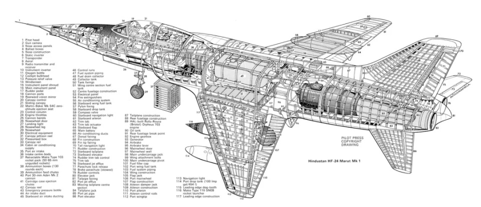

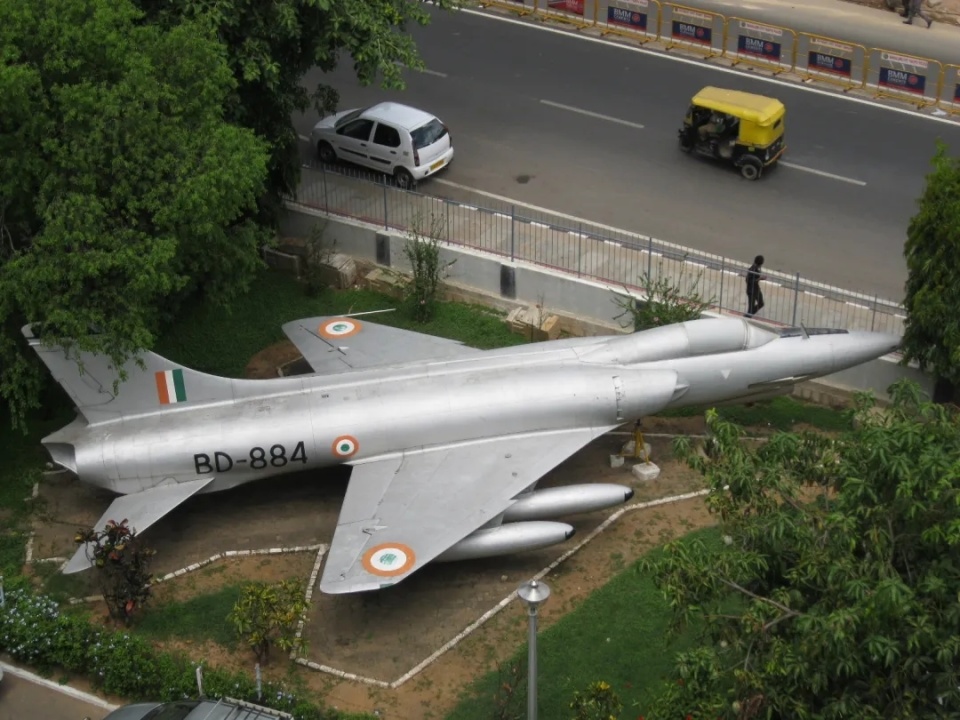

该发动机被装配在印度自主设计的第一种喷气式战斗机HF-24“风神”(梵语为“Marut”)上。HF-24战斗机最初计划是一种超声速飞机,但由于预算和政治条约制约,印度早期只获得了无加力版本的奥菲斯703发动机,最大推力仅21.57kN,因此该型飞机实际只能以亚声速飞行。

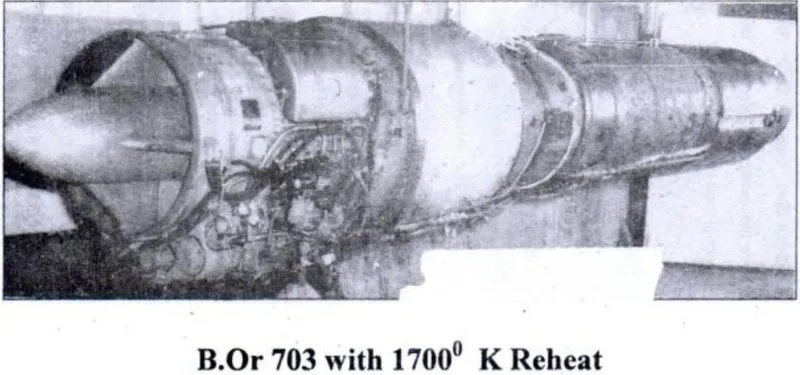

GTRE对奥菲斯703发动机的改进主要包括两个方面:一是为其添加加力燃烧室,提升18%的推力。二是改进了该型发动机压气机中的首级叶片,提升了发动机的整体跨超声速推力。

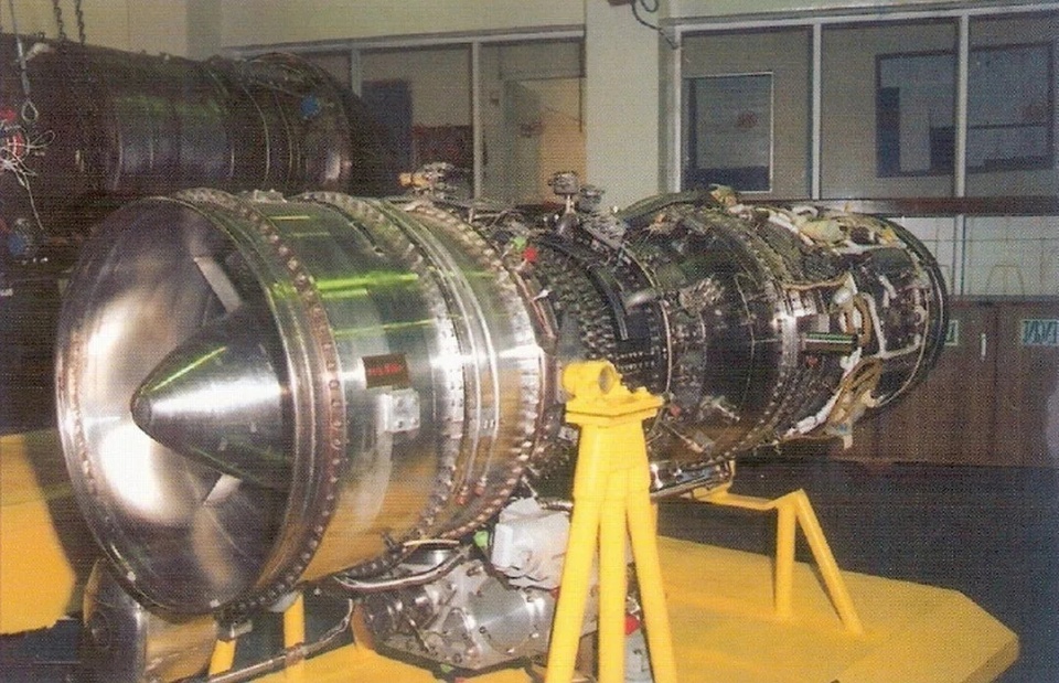

1974年在印度进行了波卡兰-I核试验后,印度从国外引进先进航发的政治阻力进一步增大。因此印度政府决定自行研制性能较高的新型发动机,这就是后来卡佛里(Kaveri)发动机的前身GTX37-14U/UB。
1977年,印度政府首次公开了GTX37-14U/UB系列的规划情况。从规划来看,印度政府对于发动机的真实性能认识清晰,但也存在几个严重问题——从印度航发产业的后续发展情况来看,可以说目前印度航发产业的整体困顿局面就是从这个型号开始的。
GTX37-14U发动机
GTX37-14U是一型双转子涡喷发动机,推力为64.3kN,压气机包括3级低压压气机和7级高压压气机,高低压涡轮均为单级。后来,在该机的基础上又衍生了带有0.215涵道比的GTX37-14UB涡扇发动机,该机加大了内涵道流量,使推力达到89kN。

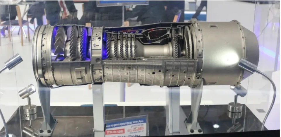

卡佛里发动机,是针对LCA的装机需求,在GTX37-14UB基础上紧凑化、轻量化(减重约250千克),且大量应用先进技术的大改版本。它的压气机级数减少了1至2级,涡轮前温度提高300k,并将发动机控制系统从传统的液压机械控制升级为数字化电子控制。
无加力卡佛里发动机模型,注意压气机级数。
GTX37-14U/UB这两款发动机上,印度实现了两大概念上的重要观念突破。首先,印度政府在规划中体现了明确的“核心机体系”概念。卡佛里发动机就继承了GTX37-14的卡比尼(Kabini)核心机。其次,印度政府的相关规划中提到了“恒定额定推力”体制,这说明其认识到发动机的真实性能与使用环境密切相关。GTX37-14系列的推力指标采用了“恒定额定推力”体制,无论是在标准大气环境下,还是在印度本土的高温潮湿环境下,都能维持同等推力性能。而大多数美苏发动机,其推力指标在印度环境下均存在一定程度的衰减。

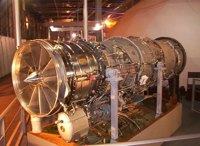

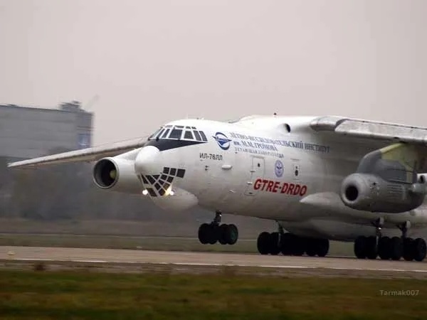

在俄罗斯进行飞行测试的卡佛里发动机
卡佛里发动机项目发展已经数十年,一直未能实用化,在印度国内也饱受批评,被指责浪费了国家大量资金。但公正地说,卡佛里发动机长期延误的原因,除了脱离本国能力基础,过度追求先进技术运用和高性能指标外,资源投入不足也是关键因素之一。
除了对项目本身的直接投资外,在风洞和高空台、飞行台等基础研发测试设施建设上也存在投入不足的问题。这导致卡佛里发动机的测试工作必须高度依赖俄罗斯和欧洲多国,不仅研发效率低下,还耗时多、花钱多、扯皮多、延误多。最终,由于发动机长期无法进入成熟阶段,印度政府不得不长期追加额外投资,形成了严重的财政浪费。
